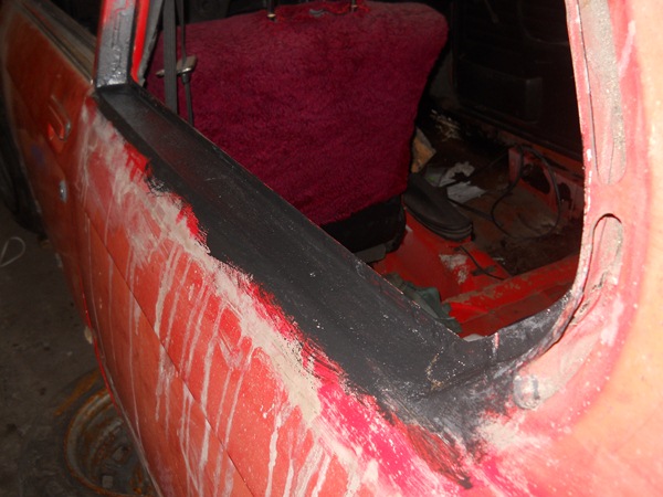

Заварил бпол багажника. Обработал преобразователем, прогрунтовал и замазал первой попавшейся в гараже краской, чтоб метал в ожидании покраса не был голым. Так же была обнаружена и устранена сваркой сквозная ржавчина на заливной трубе в месте крепления к кузову.
Добавлено спустя 3 минуты 27 секунд:
Убрал ржавчину под задними окнами. Варить не пришлось. Так же обработал - преобразователь, грунт, эмаль.
Добавлено спустя 5 минут 53 секунды:
Из сварочных работ по кузову оставалось только это:
Добавлено спустя 46 секунд:
Но по ходу ремонта пола багажника обнаружилось и расковырялось это
Добавлено спустя 6 минут 18 секунд:
Гуммилагеры будут меняться. Поэтому дыра будет завариваться после их снятия.
