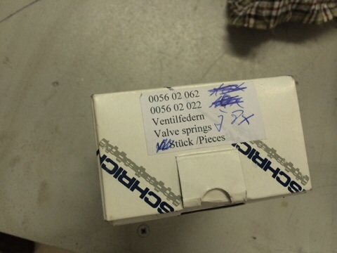

Я сначала не мог понять как в такой маленькой коробочке распред, потом дошло что это ее торец :lol:

А в коробке разве не клапанные пружины?

а ваще да, значит не показалось, маленькая коробочка :lol:

DEMETRISS писал(а):а ваще да, значит не показалось, маленькая коробочка :lol:
это пружины шриковские. вал, как раз, не шрик... а от америкосов.
