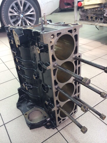

Антон Самарский писал(а):Странно, почему у 2.0 меньше рубашки охлаждения?
Лех, почем выпускной коллектор?
Есть бу на продажу за недороха?![]()
Есть стоковый в ветке продам .а блестящий это не мой.
Рубашки меньше - мяса больше.

Шпильки то расскажи , как сделаны термически обработаны ? или из болтов сделаны ?
- 23-ий
 - Сообщения: 6896
 - Откуда: Москва- С О Ч И
 - Благодарил (а): 5 раз
 - Поблагодарили: 37 раз
Re: тема для тех, кому интересна всякая фигня.
Han Solo писал(а):Отлично.
как я понял всю технологию:
рассверлили отверстия до диаметра трещин. прогнали резьбу.
термическиобработанные прутки проточили до диаметра отверстий блока, сделали на них ступеньку(направляющую) для посадки головы, и затем сделали на них диаметр, который входит в голову. то есть, диаметр болта.

А арпэшные шпильки не стали использовать из-за увеличения диаметра с трещинами?

Антон Самарский писал(а):А арпэшные шпильки не стали использовать из-за увеличения диаметра с трещинами?
да болты усиленные купил. думал их ставить. но не нашел блока без трещин. поэтому шпильки делали по месту. смысла не было покупать готовые

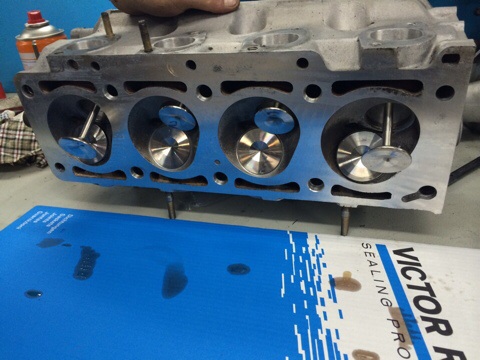

Еще немного фоток Лехиного мотора))

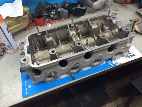

И чуть чуть моего...

Я сначала не мог понять как в такой маленькой коробочке распред, потом дошло что это ее торец

DEMETRISS писал(а):Леха уже сам не пишет)
А в коробке разве не клапанные пружины?

а ваще да, значит не показалось, маленькая коробочка

DEMETRISS писал(а):а ваще да, значит не показалось, маленькая коробочка
это пружины шриковские. вал, как раз, не шрик... а от америкосов.
на фото еще нет маслофорсунок, направленных на дно поршня.
