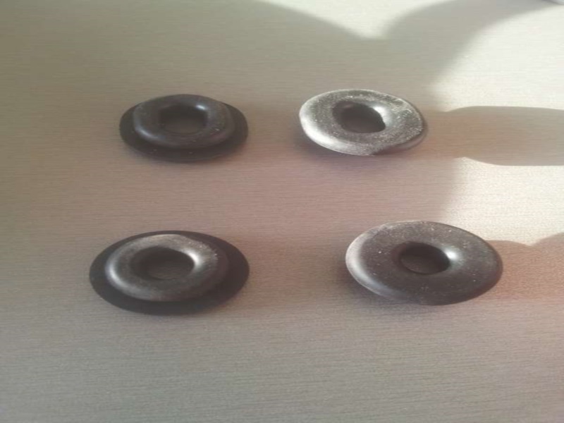

Сообщение Shmerco » 27 фев 2014, 09:50
Есть у меня от мотоцикла вот такие уплотнения,может в порогах сделать отверстия и их поставить?
Re: Ля-Ля )
Сообщение Chewbacca » 27 фев 2014, 10:55
На оригинальных новых порогах есть отверстия, на неоригинале есть только выштамповка под них. Нащупай их и просверли сверлом 5мм примерно. Их около 4 на порог. В резинках нет смысла, я думаю

Chewbacca писал(а):На оригинальных новых порогах есть отверстия, на неоригинале есть только выштамповка под них. Нащупай их и просверли сверлом 5мм примерно. Их около 4 на порог. В резинках нет смысла, я думаю
четыре на порог это как бы сказать.можно было и не переваривать на новые,дырки не возможно прокрасить по человечески ,это 1000% гниль через год. У меня днище и пороги прокрашены в 4 слоя(два акрила и два еще лаком) и еще сверху пластик на глушняк залит,полностью порог по антигравииную полоску. Мне кажется максимум там будет конденсат от температуры,но я зимой не буду ездить,в гараже стоять будет. не знаю что и делать? и вопрос а откуда она в целом туда намывается?
Re: Ля-Ля )
Сообщение Han Solo » 27 фев 2014, 17:38
В нижней части порога есть просечка и выгнута вниз против хода движения Ни каких отверстия там сверлить нельзя . Так сделано в оригинале . могу фото поискать ..
