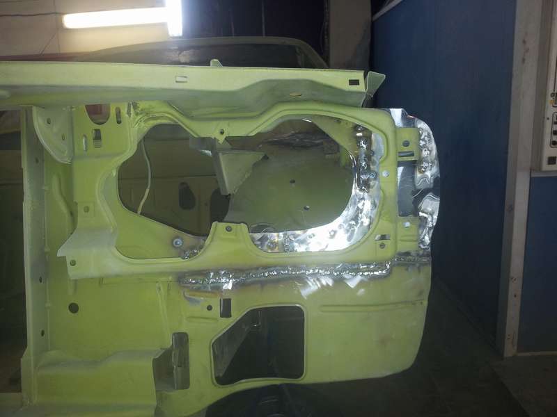

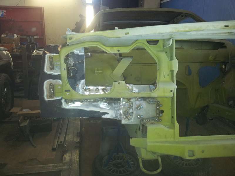

по сварке конечно есть достаточно спорных моментов, да и с той же аркой.. я так и не понял прикола, если у тебя полно подобных мест, которые ты тоже не смог изнутри ничем защитить, ты ж не засунул туда герметик.. тогда не логично)
Телек странно погрызенный по бокам у тебя, и ты его вроде так и оставил...
И просверли пару сливных дырок в порогах, а то в неоригинале их нет, только выштамповки

DEMETRISS писал(а):по сварке конечно есть достаточно спорных моментов, да и с той же аркой.. я так и не понял прикола, если у тебя полно подобных мест, которые ты тоже не смог изнутри ничем защитить, ты ж не засунул туда герметик.. тогда не логично)
Спасибо за дырки в порогах но я их не буду сверлить.не вижу после покрытия пласиком в них функционала.там один мовиль и все прокрашено))) до сварки,грунт -лак.
Мест два -АРКИ))) все остальное краситься на ура и мовилится,опять же .

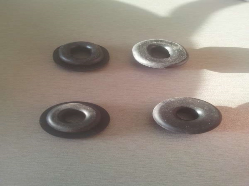

Есть у меня от мотоцикла вот такие уплотнения,может в порогах сделать отверстия и их поставить?
Re: Ля-Ля )
На оригинальных новых порогах есть отверстия, на неоригинале есть только выштамповка под них. Нащупай их и просверли сверлом 5мм примерно. Их около 4 на порог. В резинках нет смысла, я думаю
