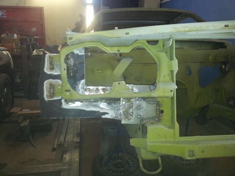

по сварке конечно есть достаточно спорных моментов, да и с той же аркой.. я так и не понял прикола, если у тебя полно подобных мест, которые ты тоже не смог изнутри ничем защитить, ты ж не засунул туда герметик.. тогда не логично)
Телек странно погрызенный по бокам у тебя, и ты его вроде так и оставил...
И просверли пару сливных дырок в порогах, а то в неоригинале их нет, только выштамповки

DEMETRISS писал(а):по сварке конечно есть достаточно спорных моментов, да и с той же аркой.. я так и не понял прикола, если у тебя полно подобных мест, которые ты тоже не смог изнутри ничем защитить, ты ж не засунул туда герметик.. тогда не логично)
Спасибо за дырки в порогах но я их не буду сверлить.не вижу после покрытия пласиком в них функционала.там один мовиль и все прокрашено))) до сварки,грунт -лак.
Мест два -АРКИ))) все остальное краситься на ура и мовилится,опять же .
Телек вот
Re: Ля-Ля )
Сообщение Chewbacca » 27 фев 2014, 01:04
Я тоже так думал, пока не заметил ,что в порогах уровень воды несколько сантиметров, пришлось сверлить и сливать) В них НУЖНЫ отверстия

дренаж должен быть всегда!!! хоть автомобиль из нержавейки. Вода дырочку найдет :)
Я не против рас так,обсудим где их сверлить ,есть предложения?

у меня на порогах в нижней части были выпуклости там я и сверлил дырки по 10мм. посмотри у тебя также ?

Есть у меня от мотоцикла вот такие уплотнения,может в порогах сделать отверстия и их поставить?

На оригинальных новых порогах есть отверстия, на неоригинале есть только выштамповка под них. Нащупай их и просверли сверлом 5мм примерно. Их около 4 на порог. В резинках нет смысла, я думаю

четыре на порог это как бы сказать.можно было и не переваривать на новые,дырки не возможно прокрасить по человечески ,это 1000% гниль через год. У меня днище и пороги прокрашены в 4 слоя(два акрила и два еще лаком) и еще сверху пластик на глушняк залит,полностью порог по антигравииную полоску. Мне кажется максимум там будет конденсат от температуры,но я зимой не буду ездить,в гараже стоять будет. не знаю что и делать? и вопрос а откуда она в целом туда намывается?

В нижней части порога есть просечка и выгнута вниз против хода движения Ни каких отверстия там сверлить нельзя . Так сделано в оригинале . могу фото поискать ..
